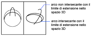

Nessuno
Non specifica alcuna proiezione. Il comando estende solo gli oggetti che intersecano il limite di estensione nello spazio 3D.

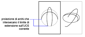

UCS
Specifica la proiezione sul piano XY del sistema di coordinate utente (UCS) corrente. Il comando estende solo gli oggetti che non intersecano gli oggetti del contorno nello spazio 3D.

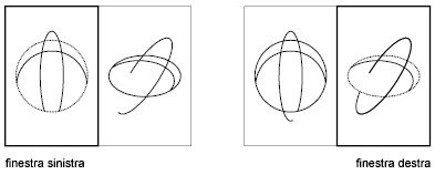

Vista
Specifica la proiezione lungo la direzione della vista corrente.
