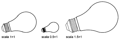

Nelle figure viene presentata una lampadina stampata con tre scale diverse.
