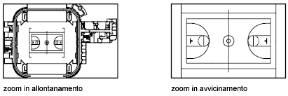

Quando si utilizzano le parti più piccole del disegno, può essere necessario eseguire di frequente uno zoom in allontanamento per avere una visione globale. Per tornare rapidamente alla vista precedente, utilizzare l'opzione ZOOM Precedente.

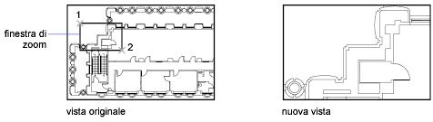

Esecuzione del comando Zoom per ingrandire un'area rettangolare specificata
Per eseguire rapidamente uno zoom di un'area rettangolare del disegno, è sufficiente specificare due angoli diagonali dell'area che si desidera ingrandire.
L'angolo inferiore sinistro della finestra specificato diventa l'angolo inferiore sinistro della nuova visualizzazione. La forma dell'area di zoom specificata non corrisponde esattamente alla nuova vista, che si adatta alla forma della finestra.

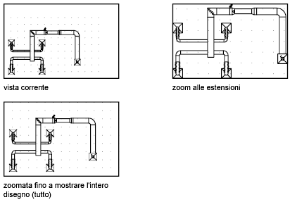

Esecuzione del comando Zoom per visualizzare tutti gli oggetti di un disegno
L'opzione Estensioni del comando ZOOM consente di visualizzare una vista utilizzando il massimo fattore di ingrandimento in grado di contenere tutti gli oggetti del disegno. La vista conterrà gli oggetti dei layer disattivati ma non quelli dei layer congelati.
L'opzione Tutto del comando ZOOM consente di visualizzare i limiti della griglia definiti dall'utente o le estensioni del disegno,a seconda di quale di queste due viste risulti più estesa.

  • Zoom in. Allontanare il pollice e l'indice.
  • Zoom indietro. Avvicinare il pollice e l'indice.
