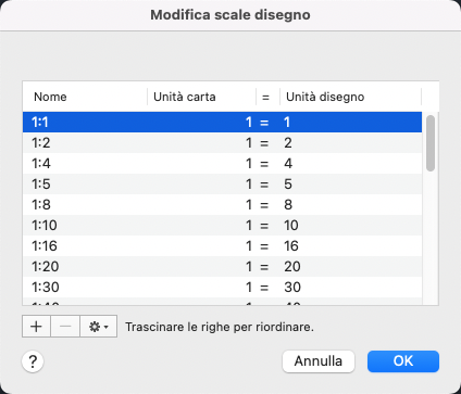

Controlla l'elenco delle scale disponibili per le finestre di layout, i layout di pagina e la stampa.
MODIFELENCOSCALE (comando)
Menu: .
Vengono visualizzate le opzioni seguenti.
Visualizza l'elenco delle scale definite nonché le scale temporanee importate quando sono collegati xrif. Ai nomi di scala duplicati, ma con valore differente, viene aggiunto un numero.
Crea una nuova scala nell'elenco delle scale.
Premere il tasto TAB per spostarsi tra i campi della scala in fase di modifica.
Rimuove la scala selezionata dall'elenco scale.
Gestisce gli elementi nell'elenco delle scale.
Modifica la scala selezionata direttamente nell'elenco delle scale.
Elimina tutte le scale personalizzate e quelle non utilizzate e ripristina l'elenco di scale di default.
