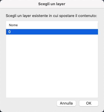

Finestra di dialogo Scegli layer
Unisce i layer selezionati in un layer specificato.
LAYER (comando)
Menu: Formato > Layer: Seleziona layer > Fare clic con il pulsante destro del mouse su > Combina con layer
Elenco di opzioni
Vengono visualizzate le opzioni seguenti.
Scegli un layer esistente in cui spostare il contenuto
Elenca i layer disponibili nel disegno corrente con cui è possibile unire i layer selezionati nella tavolozza Layer. Tutti gli oggetti sui layer selezionati nella tavolozza Layer vengono spostati nel layer specificato, quindi i layer vengono rimossi dal disegno.
