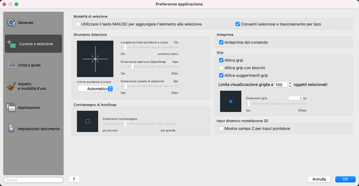

Scheda Cursore e selezione (finestra di dialogo Preferenze applicazione)
Controlla l'aspetto e il comportamento del cursore e della selezione.
OPZIONI (comando)
Menu: AutoCAD 2024 > Preferenze
Elenco di opzioni
Vengono visualizzate le opzioni seguenti:
Modalità di selezione
Controlla la selezione degli oggetti nell'area di disegno.
Usa MAIUSC per aggiungere a selezione
Controlla se le selezioni successive sostituiscono il gruppo di selezione corrente o vengono aggiunte ad esso.
Per deselezionare rapidamente un gruppo di selezione, disegnare una finestra di selezione in un'area vuota del disegno. (Variabile di sistema PICKADD)
Consenti selezione e trascinamento per lazo
Controlla il metodo di selezione mediante finestra. (Variabile di sistema PICKAUTO)
Se questa opzione è selezionata, è possibile tracciare un lazo di selezione facendo clic e trascinando mediante il dispositivo di puntamento.
Strumento Selezione
Controlla l'aspetto del cursore nell'area di disegno.
Anteprima
Mostra una rappresentazione della modalità di visualizzazione del puntatore a croce, dell'apertura ObjectSnap e del riquadro di selezione nell'area di disegno.
Colore puntatore a croce
Controlla il colore del puntatore a croce, dell'apertura ObjectSnap e del riquadro di selezione nell'area di disegno. Il colore di default è Automatico.
Quando è impostato su Automatico, il colore applicato varia tra bianco e nero in base al colore di sfondo dell'area di disegno.
Lunghezza delle linee dei puntatori a croce
Determina le dimensioni del puntatore a croce come percentuale della dimensione dello schermo.
L'intervallo di percentuale valido è compreso tra 1 e 100. Quando si imposta il valore 100, il puntatore a croce viene visualizzato a schermo intero e le relative estremità non sono visibili. Quando si imposta un valore inferiore a 100, le estremità del puntatore a croce possono essere visualizzate spostando il cursore su un bordo dello schermo. (Variabile di sistema CURSORSIZE)
Dimensioni apertura ObjectSnap
Imposta in pixel le dimensioni di visualizzazione della casella di selezione dello snap ad oggetto.
La dimensione dell'apertura determina la distanza da un punto di snap prima che la calamita blocchi la casella di apertura su tale punto. I valori variano da un minimo di 1 ad un massimo di 50 pixel. (Variabile di sistema APERTURE)
Dim. riquadro di selezione
Imposta l'altezza in pixel del quadratino di selezione degli oggetti. (Variabile di sistema PICKBOX)
Contrassegno di AutoSnap
Controlla l'aspetto del Contrassegno AutoSnap.
Dimensione contrassegno
Imposta le dimensioni di visualizzazione del contrassegno di AutoSnap.
Anteprima
Mostra esattamente l'aspetto che assumeranno gli oggetti per effetto dell'esecuzione del comando. Quando si apportano modifiche con il comando attivo, è possibile visualizzare istantaneamente in anteprima il risultato finale.
Anteprima del comando
Attiva l'opzione di anteprima.
Grip
I grip sono piccoli quadrati che vengono visualizzati su un oggetto dopo averlo selezionato.
Attiva grip
Controlla la visualizzazione dei grip sugli oggetti selezionati. È possibile modificare un oggetto con grip selezionando un grip e utilizzando il menu di scelta rapida La visualizzazione dei grip in un disegno influisce sulle prestazioni in modo significativo. Per ottimizzare le prestazioni, si consiglia di deselezionare questa opzione. (Variabile di sistema GRIPS)
Attiva grip con blocchi
Controlla la visualizzazione dei suggerimenti sui grip e la commutazione tramite il tasto CTRL delle descrizioni comandi. (Variabile di sistema GRIPBLOCK)
Attiva suggerimenti grip
Controlla l'attivazione dei suggerimenti sui grip e la commutazione tramite il tasto CTRL delle descrizioni comandi. Questa opzione non ha effetti sugli oggetti standard. (Variabile di sistema GRIPTIPS)
Limita visualizzazione grip a N oggetti selezionati
Sopprime la visualizzazione dei grip quando il gruppo di selezione include un numero di oggetti superiore a quello specificato. L'intervallo valido è compreso tra 1 e 32.767. L'impostazione di default è 100. (Variabile di sistema GRIPOBJLIMIT)
Dimensioni grip
Imposta le dimensioni in pixel del quadratino dei grip. (Variabile di sistema GRIPSIZE)
Input dinamico modellazione 3D
Controlla l'input dinamico in 3D.
Mostra campo Z per input puntatore
Visualizza un campo per la coordinata Z quando si utilizza l'input dinamico.
