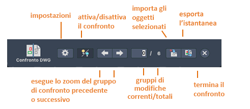

Viene visualizzato il visor Confronto DWG e i risultati del confronto vengono visualizzati nel disegno corrente. Questa barra degli strumenti fornisce diversi comandi e opzioni per esaminare e controllare il risultato del confronto.
Le differenze tra il disegno di confronto e il disegno corrente vengono raggruppate per prossimità in gruppi di modifiche circondati da fumetti di revisione. Le differenze vengono separate in base al colore. Per default, i colori vengono assegnati come indicato di seguito:

Modifica delle impostazioni di visualizzazione per il confronto
  1. Fare clic su Impostazioni nel visor Confronto DWG.
  2. Nel gruppo Impostazioni, fare clic sui controlli che si desidera modificare.
Modifica della visibilità degli oggetti confrontati
  • Fare clic sulla lampadina accanto all'opzione Non nel disegno corrente o Solo nel disegno corrente per attivare o disattivare la visibilità delle differenze tra i file di disegno confrontati e quelli correnti.
  • Fare clic sulla lampadina accanto all'opzione Nessuna differenza per attivare e disattivare la visibilità degli oggetti che sono gli stessi in entrambi i file di disegno.

Disattivazione temporanea dei risultati del confronto
  • Fare clic per nascondere temporaneamente i risultati del confronto mentre si lavora nel disegno corrente.
Spostamento tra gruppi di modifiche

  1. Fare clic su Importa oggetti per importare gli oggetti selezionati dal disegno confrontato nel disegno corrente.
  2. Selezionare gli oggetti nel confronto che si desidera copiare nel disegno corrente e premere INVIO. Solo gli oggetti non presenti nel disegno corrente possono essere importati.
Gli oggetti selezionati dal disegno di confronto vengono copiati nel disegno corrente e non differiscono più tra i disegni.
Esportazione dell'istantanea di un disegno per salvare le differenze
  1. Fare clic su Esporta istantanea per combinare i due disegni di confronto in un nuovo file dell'istantanea del disegno per ulteriori controlli.
  2. Nella finestra di dialogo Esporta un'istantanea di confronto, fare clic su Continua.
  3. Salvare il file di disegno. Per default, il nome del file è Confronta_Disegno corrente e Disegno confrontato.dwg
In questo modo viene creato un file di disegno che visualizza le differenze tra i due file. Nell'istantanea del disegno, i due disegni nel confronto vengono memorizzati come blocchi.
Termine del confronto
