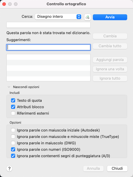

Visualizza la finestra di dialogo del controllo ortografico che consente di selezionare e visualizzare le parole digitate in modo errato e suggerisce parole alternative.
ORTOGRAF (comando)
Insiemi di strumenti: .
Controlla l'ortografia del testo a riga singola, multilinea o multidirettrice, nonché del testo all'interno di attributi di blocco e di riferimenti esterni o aggiunti alle quote
Per gli attributi di blocco, vengono controllati solo i valori associati agli attributi. Viene controllata l'ortografia negli oggetti di testo presenti nei riferimenti di blocco e nei riferimenti di blocco nidificati, ma il controllo ortografico delle definizioni di blocco viene effettuato solo se il riferimento di blocco associato è stato selezionato.
Vengono visualizzate le opzioni seguenti.
Visualizza le aree nelle quali si desidera eseguire il controllo ortografico.
Limita il controllo ortografico del testo a riga singola, multilinea, multidirettrice o della quota, nonché del testo all'interno di attributi di blocco e di riferimenti esterni.
Visualizza la parola identificata come errata.
Visualizza un elenco di termini sostitutivi alternativi provenienti dal dizionario corrente.
È possibile selezionare un'altra parola di sostituzione dall'elenco, nonché modificarne o digitarne una nell'area di testo Suggerimenti superiore.
Avvia la ricerca degli errori ortografici nel testo.
Sostituisce la parola corrente con quella visualizzata nella casella Suggerimenti.
Sostituisce la parola corrente in tutti gli oggetti di testo selezionati nell'area del controllo ortografico.
Aggiunge la parola corrente al dizionario personalizzato corrente. La lunghezza massima di una parola è di 63 caratteri.
Ignora la parola corrente.
Ignora tutte le rimanenti occorrenze della parola corrente.
Annulla l'ultima azione, o una serie di azioni, del controllo ortografico, incluse Ignora, Ignora tutto, Cambia, Cambia tutto e Aggiungi parola.
Controlla la visualizzazione delle opzioni di ricerca avanzata.
Esegue la ricerca del testo di quota.
Esegue la ricerca del testo relativo agli attributi di blocco per verificare l'eventuale presenza di errori ortografici.
Specifica la ricerca dei riferimenti esterni per verificare l'eventuale presenza di errori ortografici.
Specifica di ignorare le parole in maiuscolo.
Specifica di ignorare le parole contenenti lettere in maiuscolo e minuscolo.
Specifica di ignorare le parole con tutte le lettere in maiuscolo.
Specifica di ignorare le parole che includono numeri.
Specifica di ignorare le parole che contengono segni di punteggiatura.
