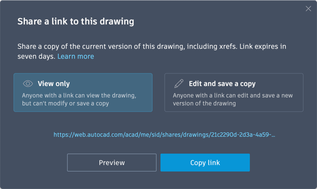

Consente di condividere un collegamento ad una copia del disegno corrente da visualizzare o modificare nell'app AutoCAD per il Web. La copia del disegno include tutti i riferimenti esterni e le immagini.

Chiunque disponga del collegamento può accedere al disegno nell'app AutoCAD per il Web. Il collegamento scade sette giorni dopo che è stato creato. È possibile scegliere tra due livelli di autorizzazione per i destinatari: Solo visualizzazione e Modifica e salvataggio di una copia.
