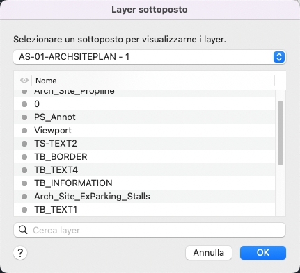

Finestra di dialogo Layer sottoposto
Controlla la visualizzazione dei layer in un sottoposto PDF.
LAYERSOTTO (comando)
Elenco di opzioni
Le opzioni disponibili nella finestra di dialogo sono riportate di seguito:
Nome riferimento
Selezionare il riferimento di cui si desidera gestire i layer.
Elenco Layer
Visibili
Visualizza lo stato di visibilità corrente per ciascun layer del sottoposto selezionato. Se un layer è attivato, significa che è visibile e disponibile per la stampa. Quando un layer è disattivato, è invisibile e non viene stampato.
Fare clic in questa colonna per attivare/disattivare la visibilità corrente per il layer elencato nella colonna Nome.
Nome
Visualizza i nomi di tutti i layer disponibili nel sottoposto selezionato.
Cercare layer
Filtra l'elenco dei layer in base al nome contestualmente alla digitazione dei caratteri. Questo filtro non viene salvato quando si chiude la finestra di dialogo Layer sottoposto. È possibile eseguire la ricerca anche mediante i caratteri jolly.
