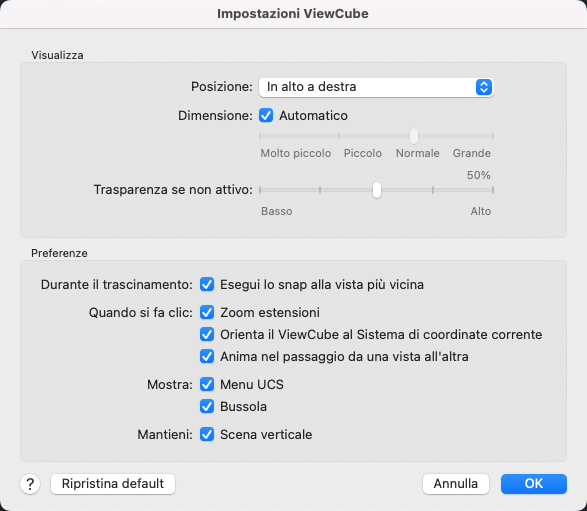

Finestra di dialogo Impostazioni ViewCube
Controlla le proprietà di visualizzazione del ViewCube.
OPZIONI (comando)
Menu: AutoCAD 2024 > Preferenze > scheda Aspetto e modalità d'uso > Controlli di navigazione: Impostazioni ViewCube
Elenco di opzioni
Vengono visualizzate le opzioni seguenti.
Visualizzazione
Posizione
Determina l'angolo della finestra in cui viene visualizzato lo strumento ViewCube. (Variabile di sistema NAVVCUBELOCATION)
Dimensioni
Specifica le dimensioni dello strumento ViewCube. (Variabile di sistema NAVVCUBESIZE)
Selezionare Automatica per regolare le dimensioni dello strumento ViewCube in base alle dimensioni della finestra attiva, al fattore di zoom del layout attivo o alla finestra di disegno.
Trasparenza se non attivo
Controlla l'opacità dello strumento ViewCube quando non è attivo. (Variabile di sistema NAVVCUBEOPACITY)
Durante il trascinamento
Esegui lo snap alla vista più vicina
Se la vista corrente viene modificata trascinando lo strumento ViewCube, consente di specificare se verrà regolata in base alla vista preimpostata più vicina.
When Clicking
Zoom estensioni
Specifica se eseguire l'adattamento forzato del modello alla finestra corrente in seguito a una modifica della vista.
Orienta il ViewCube al Sistema di coordinate corrente
Controlla se lo strumento ViewCube riflette il sistema UCS o WCS corrente. (Variabile di sistema NAVVCUBEORIENT)
Anima quando si passa da una vista all'altra
Controlla l'uso delle transizioni omogenee della vista quando si passa da una vista all'altra.
Mostra
menu UCS
Determina se il menu a discesa UCS viene visualizzato sotto lo strumento ViewCube.
Bussola
Determina se la bussola viene visualizzata al di sotto del ViewCube. La direzione Nord indicata sulla bussola rappresenta il valore definito dalla variabile di sistema NORTHDIRECTION.
Mantieni
la scena verticale
Specifica se è possibile capovolgere il punto di vista del modello.
Ripristina default
Applica le impostazioni di default del ViewCube.
