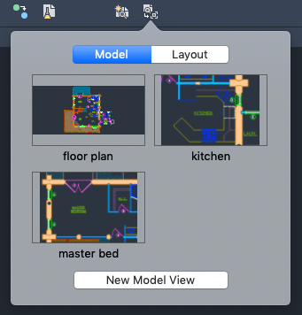

Creazione da viste con nome salvate mediante la raccolta viste
  1. Se non ci si trova nello spazio modello, selezionare la scheda Modello nell'angolo inferiore sinistro sotto l'area di disegno.
  2. Fare clic su Nuova vista nella barra degli strumenti.
  3. Nella finestra di dialogo Nuova vista:
    • Immettere il nome di una vista.
    • Fare clic su Definisci finestra e selezionare l'area per la vista.
    • Fare clic su OK.
  4. In questo modo la vista viene salvata e aggiunta alla raccolta di viste. La raccolta di viste può essere utilizzata per creare una vista in un layout.
  5. Selezionare la scheda Layout per passare al layout in cui si desidera creare la nuova finestra di layout.
  6. Fare clic sulla raccolta di viste nella barra degli strumenti.
    Nella raccolta di viste vengono visualizzate eventuali viste salvate in precedenza.
  7. Selezionare la vista che si desidera inserire nel layout.
  8. Specificare una posizione per la vista.

Creazione dalla raccolta di viste
  1. Selezionare la scheda Layout per passare al layout in cui si desidera creare la nuova finestra di layout.
  2. Fare clic sulla raccolta di viste nella barra degli strumenti.
  3. Fare clic su Inserisci nuova vista modello.
    Il disegno passa temporaneamente allo spazio modello per consentire la definizione della vista.
  4. Specificare gli angoli per la vista e premere INVIO.
  5. Specificare una posizione per la vista.
