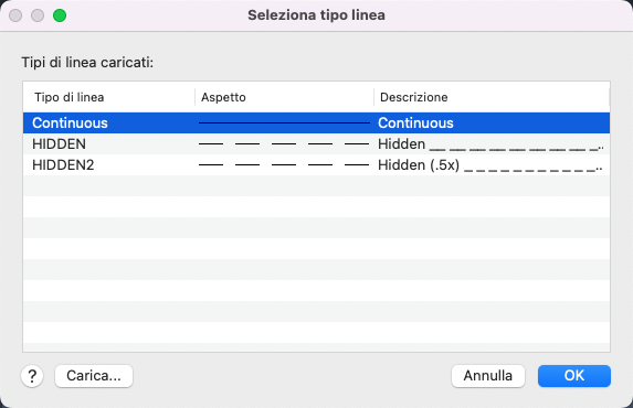

Finestra di dialogo Seleziona tipo di linea
Visualizza l'elenco dei tipi di linea disponibili nel disegno corrente.
LAYER (comando)
Menu: Formato > Layer: fare clic sull'impostazione del tipo di linea corrente del layer
Elenco di opzioni
Vengono visualizzate le opzioni seguenti.
Tipi di linea caricati
Visualizza l'elenco dei tipi di linea caricati nel disegno corrente.
Carica
Visualizza la finestra di dialogo Carica o ricarica tipi di linea, che consente di caricare nel disegno i tipi di linea selezionati e di aggiungerli all'elenco dei tipi di linea.
