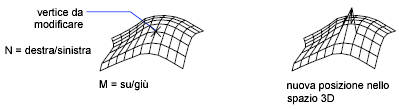

Edita vertici
Edita singoli vertici di una mesh poligonale che può essere visualizzata come una serie rettangolare M per N, dove M e N rappresentano le quote specificate in 3DMESH. Le variabili di sistema SURFTAB1 e SURFTAB2 memorizzano i valori M e N per SUPRIG, SUPOR, SUPRIV e SUPCOON.
Premendo INVIO, viene accettata l'impostazione di default corrente, ovvero Seguente o Precedente.
Seguente
Sposta il contrassegno X sul vertice successivo. Anche se la mesh è chiusa, il contrassegno non viene spostato dal vertice finale a quello iniziale.
Precedente
Sposta il contrassegno X sul vertice precedente. Anche se la mesh è chiusa, il contrassegno non viene spostato dal vertice iniziale a quello finale.
Sinistra
Sposta il contrassegno X sul vertice precedente in direzione N. Anche se la mesh è chiusa, il contrassegno non viene spostato dal vertice iniziale a quello finale.
Destra
Sposta il contrassegno X sul vertice successivo in direzione N. Anche se la mesh è chiusa, il contrassegno non viene spostato dal vertice finale a quello iniziale.
Su
Sposta il contrassegno X sul vertice successivo in direzione M. Anche se la mesh è chiusa, il contrassegno non viene spostato dal vertice finale a quello iniziale.
Giù
Sposta il contrassegno X sul vertice precedente in direzione M. Anche se la mesh è chiusa, il contrassegno non viene spostato dal vertice iniziale a quello finale.
Sposta
Riposiziona il vertice e sposta il contrassegno di modifica.
Rigenera
Rigenera la mesh poligonale.
Esci
Esce dalla modalità Edita vertici.

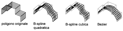

Superficie levigata
Leviga una superficie. La variabile di sistema SURFTYPE controlla il tipo di superficie corrispondente a questa opzione. È possibile creare superfici di tipo B-spline quadratica, B-spline cubica e Bezier.
Crea vertici
Ripristina la mesh poligonale di punti di controllo originale.
