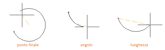

Messaggi di richiesta solo degli archi
- Punto finale dell'arco
- Completa un segmento di arco. Il segmento di arco è tangente al precedente segmento della polilinea.
- Angolo
- Specifica l'angolo inscritto del segmento di arco dal punto iniziale.
Se si immette un numero positivo, vengono creati segmenti di arco in senso antiorario. Se invece si digita un numero negativo, vengono creati segmenti di arco in senso orario.
- Centro
- Specifica un segmento di arco in base al punto centrale.
Nota: Per l'opzione Centro del comando PLINEA, immettere CE. Per lo snap a oggetto Centrato, immettere CEN o CENTRO.
- Direzione
- Specifica la tangente per il segmento di arco.
- (2) Direzione della tangente dal punto iniziale dell'arco. Specifica un punto che definisce una tangenza della curva al punto iniziale. La curva dell'arco si allontana dal vettore tra il punto iniziale e il punto tangente.
- (3) Punto finale dell'arco. Specifica il punto finale del segmento di arco.
Suggerimento: Premere CTRL per disegnare in senso orario.
- Linea
- Passa dai segmenti di arco del disegno ai segmenti retti del disegno.
- Raggio
- Specifica il raggio del segmento di arco.
- Secondo punto
- Specifica il secondo punto e il punto finale di un arco a tre punti.
