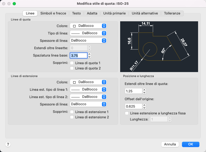

Linee (scheda della finestra di dialogo Gestione stili di quota)
Imposta il formato e le proprietà delle linee di quota, delle linee di estensione, delle punte di freccia e dei centri.
DIMSTILE (comando)
Insieme di strumenti: scheda Disegno > gruppo Quota > Stile di quota : > Modifica.
Riepilogo
Imposta le proprietà delle linee di quota.
Elenco di opzioni
Vengono visualizzate le opzioni seguenti.
Linee di quota
Colore
Visualizza e imposta il colore della linea di quota. Facendo clic su Seleziona colore, nella parte inferiore dell'elenco Colore, viene visualizzata la finestra di dialogo Tavolozza dei colori. È inoltre possibile immettere un numero o un nome di colore. (Variabile di sistema DIMCLRD)
Tipo di linea
Imposta il tipo di linea della linea di quota. (Variabile di sistema DIMLTYPE)
Spessore di linea
Imposta lo spessore della linea di quota. (Variabile di sistema DIMLWD)
Estendi oltre lineette
Specifica la distanza in base alla quale estendere la linea di quota oltre la linea di estensione quando si utilizzano punte di freccia oblique, con segno architettonico, integrali o prive di contrassegno. (Variabile di sistema DIMDLE)
Spaziatura linea base
Imposta la spaziatura tra le linee di quota di una quota della linea di base. Immettere una distanza. Per informazioni sulle quote da linea di base, vedere DIMLBASE. (Variabile di sistema DIMDLI)
Sopprimi
Sopprime la visualizzazione delle linee di quota. Linea quota 1 sopprime la prima linea di quota, Linea quota 2 sopprime la seconda linea di quota. (Variabili di sistema DIMSD1 e DIMSD2)
Linee di estensione
Controlla l'aspetto delle linee di estensione.
Colore
Imposta il colore della linea di estensione. Facendo clic su Seleziona colore, nella parte inferiore dell'elenco Colore, viene visualizzata la finestra di dialogo Tavolozza dei colori. È inoltre possibile immettere un numero o un nome di colore. (Variabile di sistema DIMCLRE)
Est. tipo di linea, linea 1
Imposta il tipo di linea della prima linea di estensione. (Variabile di sistema DIMLTEX1)
Est. tipo di linea, linea 2
Imposta il tipo di linea della seconda linea di estensione. (Variabile di sistema DIMLTEX2)
Spessore di linea
Imposta lo spessore della linea di estensione. (Variabile di sistema DIMLWE)
Sopprimi
Sopprime la visualizzazione delle linee di estensione. Linea est. 1 sopprime la prima linea di estensione, Linea est. 2 sopprime la seconda linea di estensione. (Variabili di sistema DIMSE1 e DIMSE2)
Estendi oltre linee di quota
Specifica una distanza in base alla quale estendere le linee di estensione oltre la linea di quota. (Variabile di sistema DIMEXE)
Offset dall'origine
Imposta la distanza dell'offset delle linee di estensione dai punti sul disegno che definiscono la quota. (Variabile di sistema DIMEXO)
Linee estensione a lunghezza fissa
Attiva le linee di estensione a lunghezza fissa. (Variabile di sistema DIMFXLON)
Lunghezza
Imposta la lunghezza totale delle linee di estensione, dalla linea di quota fino all'origine di quota. (Variabile di sistema DIMFXL)
Anteprima
Visualizza immagini delle quote campione che mostrano gli effetti delle modifiche apportate alle impostazioni degli stili di quota.
