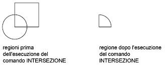

Il comando INTERSEZIONE consente di creare un solido 3D composto a partire dal volume comune di due o più solidi, superfici o regioni 3D sovrapposti. Se si seleziona una mesh, è possibile convertirla in un solido o in una superficie prima di completare l'operazione.
È possibile estrudere profili 2D e intersecarli per creare un modello complesso in modo efficiente.
Il gruppo di selezione può contenere regioni, solidi e superfici che si trovano su un numero illimitato di piani arbitrari. Il gruppo di selezione viene suddiviso in sottogruppi, all'interno dei quali viene verificata l'esistenza di intersezioni. Il primo sottogruppo contiene tutti i solidi e le superfici del gruppo di selezione. Il secondo sottogruppo contiene la prima regione selezionata e tutte le regioni complanari successive. Il terzo sottogruppo contiene la successiva regione non complanare con la prima e tutte le successive regioni complanari e così via finché tutte le regioni non appartengono allo stesso sottogruppo.
