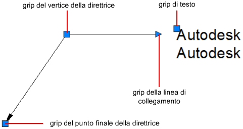

È possibile apportare più modifiche delle direttrici direttamente mediante i grip multifunzione. È possibile aggiungere e rimuovere direttrici, aggiungere e rimuovere vertici, allungare o spostare la linea di collegamento oppure spostare il testo della direttrice.
Posizionare il cursore su un grip per accedere all'opzione desiderata.
- Dal grip di collegamento, è possibile scegliere:
- Stira per spostare la linea di collegamento della direttrice.
- Allunga linea di collegamento per estendere la linea di collegamento.
- Aggiungi direttrice per aggiungere una o più linee direttrici.
- Da un grip del punto finale della direttrice, è possibile scegliere:
- Stira per spostare il punto finale della direttrice.
- Aggiungi vertice per aggiungere un vertice alla linea direttrice.
- Rimuovi direttrice per eliminare la linea direttrice selezionata.
- Da un grip del vertice della direttrice, è possibile scegliere:
- Stira per spostare il vertice.
- Rimuovi vertice per eliminare il vertice.
