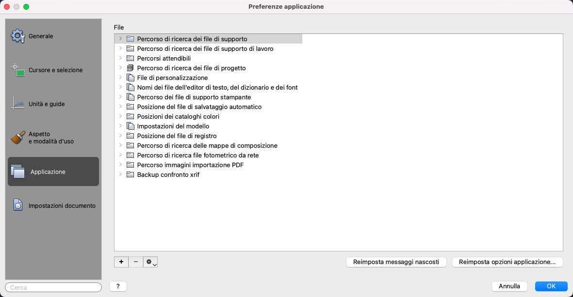

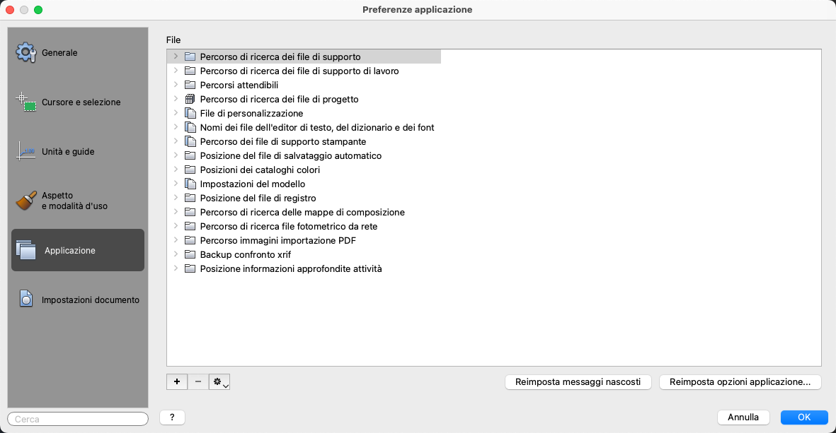

Scheda Applicazione (finestra di dialogo Preferenze applicazione)
Elenca le cartelle in cui il programma cerca i diversi file, ad esempio quelli di supporto, dei driver, dei menu e così via. Elenca inoltre le impostazioni facoltative definite dall'utente, ad esempio quelle relative ai dizionari da utilizzare per il controllo ortografico.
OPZIONI (comando)
Menu: AutoCAD 2024 > Preferenze
Elenco di opzioni
Vengono visualizzate le opzioni seguenti.
Percorso di ricerca dei file di supporto
Specifica le cartelle nelle quali il programma deve cercare font, file di personalizzazione, plug-in, disegni da inserire, tipi di linea e modelli di tratteggio non presenti nella cartella corrente.
Percorso di ricerca file di supporto lavoro
Visualizza le directory attive nelle quali il programma deve cercare i file di supporto specifici del sistema. L'elenco è in sola lettura e visualizza i percorsi validi contenuti nel percorso di ricerca file di supporto esistente all'interno della struttura della directory corrente e delle connessioni di rete.
Percorso di ricerca dei file di progetto
Specifica un nome di progetto per il disegno. Il nome del progetto corrisponde ad un percorso di ricerca per i file dei riferimenti esterni (xrif) associati al progetto. È possibile creare un numero illimitato di nomi di progetto con cartelle associate, ma a ciascun disegno può essere associato un solo nome di progetto.
Percorsi attendibili
Specifica le cartelle da cui AutoCAD può caricare ed eseguire i file contenenti codice. (Variabile di sistema TRUSTEDPATHS)
Customization Files (File di personalizzazione)
Specifica i nomi e le posizioni dei diversi tipi di file.
File di personalizzazione Principale
Specifica la posizione di default del file di personalizzazione principale (acad.cuix).
Posizione icone personalizzate
Specifica la posizione per le icone personalizzate a cui fa riferimento il file di personalizzazione.
Alias di comando
Specifica la posizione del file PGP che deve essere caricato all'avvio del programma.
Nomi dei file dell'editor di testo, del dizionario e dei font
Specifica una serie di impostazioni opzionali.
File dei font alternativi
Specifica il font alternativo da utilizzare quando non è possibile individuare il file del font specificato. (Variabile di sistema FONTALT)
Se si fa clic su Sfoglia, viene visualizzata la finestra di dialogo Font alternativo da cui è possibile scegliere un font disponibile.
File di mappaggio dei font
Specifica il file di mappaggio dei font da utilizzare. (Variabile di sistema FONTMAP)
Percorso dei file di supporto stampante
Specifica le impostazioni relative al percorso di ricerca per i file di supporto della stampante.
Posizione dei file di spool di stampa
Specifica il percorso dei file di spool di stampa
Percorso di ricerca configurazione della stampante
Specifica il percorso dei file di configurazione della stampante.
Percorso di ricerca file di descrizione stampante
Specifica il percorso di file con estensione .pmp o dei file di descrizione della stampante.
Percorso di ricerca tabella stili di stampa
Specifica il percorso di file con estensione .stb o .ctb o di file della tabella degli stili di stampa, denominati entrambi tabelle stili di stampa e tabelle stili di stampa dipendenti dal colore.
Posizione file di salvataggio automatico
Specifica il percorso del file creato quando si seleziona Salvataggio automatico nella scheda Generale. (Variabile di sistema SAVEFILEPATH)
Posizioni dei cataloghi colori
Specifica il percorso dei file dei cataloghi colori che possono essere utilizzati per la specifica dei colori nella finestra di dialogo Tavolozza di colori. Per ogni percorso specificato è possibile definire più cartelle. Questa opzione viene salvata con il profilo utente.
Impostazioni del modello
Specifica le impostazioni del modello di disegno.
Posizione dei file modello di disegno
Specifica il percorso per individuare i file modello di disegno utilizzati dalla finestra di dialogo Seleziona modello.
Project Template File Location
Specifica il percorso per individuare i file modello di progetto utilizzati dalla finestra di dialogo New Project.
Nome file del modello di default per CNUOVO
Specifica il file del modello di disegno utilizzato dal comando CNUOVO.
Modello di default per le modifiche locali di creazione di layout e delle impostazioni di pagina
Specifica il file del modello di default utilizzato la creazione di nuovi layout e per la memorizzazione delle modifiche locali dell'impostazione di pagina che è possibile applicare alle operazioni di pubblicazione da Gestione progetti.
Posizione file di registro
Specifica il percorso per i file di registro creati se si seleziona l'opzione Mantieni file di registro nella scheda Apri e salva. (Variabile di sistema LOGFILEPATH)
Percorso di ricerca delle mappe di composizione
Specifica le cartelle nelle quali cercare le mappe di composizione di rendering.
Percorso di ricerca file fotometrico da rete
Consente di specificare le cartelle nelle quali cercare i file fotometrici da rete.
Percorso immagini importazione PDF
Specifica la cartella in cui vengono estratti e salvati i file di immagine di riferimento durante l'importazione di file PDF.
Aggiungi
Aggiunge un percorso di ricerca per la cartella selezionata.
Rimuovi
Rimuove il file o il percorso di ricerca selezionato.
Opzioni
Consente di modificare l'ordine di un percorso selezionato.
Modifica traiettoria
Visualizza la finestra di dialogo Sfoglia per cartelle o Seleziona un file, a seconda dell'opzione che è stata selezionata nell'elenco File.
Sposta elemento in alto
Sposta il percorso di ricerca selezionato al di sopra di quello precedente.
Sposta elemento in basso
Sposta il percorso di ricerca selezionato al di sotto di quello precedente.
Imposta come corrente
Rende corrente il progetto o il dizionario ortografico selezionato.
Ripristina messaggi nascosti
Ripristina tutte le finestre di dialogo di cui è stata precedentemente disattivata la visualizzazione o per le quali è stato impostato di utilizzare sempre un'opzione specificata.
Ripristina opzioni applicazione
Visualizza la finestra di dialogo Ripristina opzioni applicazione. Fare clic su Riavvia AutoCAD per ripristinare le impostazioni di default del programma.
Prima del ripristino del programma, molti dei file che è possibile personalizzare vengono sottoposti a backup in un file di archivio con la convenzione di denominazione Settings Backup <Data> <Ora>.tgz. Il file di archivio viene salvato in /Users/<nome utente>/Library/Application Support/Autodesk.
L'archivio include numerosi file di personalizzazione memorizzati nelle seguenti cartelle:
  • /Users/<nome utente>/Library/Application Support/Autodesk/local/AutoCAD {versione}
  • /Users/<nome utente>/Library/Application Support/Autodesk/roaming/AutoCAD {versione}
