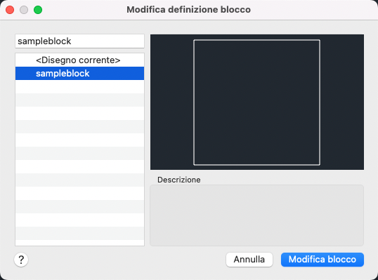

Finestra di dialogo Modifica Definizione di un blocco
Selezionare dall'elenco di definizioni di blocco salvate nel disegno quella da modificare nell'Editor blocchi. È inoltre possibile specificare un nome per una nuova definizione di blocco da creare nell'Editor blocchi.
MODIFBLOC (comando)
Insieme di strumenti: scheda Disegno > gruppo Blocco > Editor blocchi.
Riepilogo
Quando si fa clic su Modifica blocco, la finestra di dialogo Modifica definizione blocco si chiude e viene visualizzato l'Editor blocchi.
Elenco di opzioni
Vengono visualizzate le opzioni seguenti:
Blocco da creare o modificare
Specifica il nome del blocco da modificare o creare nell'Editor blocchi. Se si seleziona <Disegno corrente>, nell'Editor blocchi viene aperto il disegno corrente.
Elenco Nomi
Visualizza un elenco di definizioni di blocchi salvate nel disegno corrente. Quando si seleziona una definizione blocco dall'elenco, il nome viene visualizzato nella casella Nome.
Quando si fa clic su Modifica blocco, questa definizione blocco viene aperta nell'Editor blocchi. Quando si seleziona <Disegno corrente>, il disegno corrente viene aperto nell'Editor blocchi.
Anteprima
Visualizza un'anteprima della definizione di blocco selezionata. Un'icona che rappresenta un fulmine indica che si tratta di un blocco dinamico.
Descrizione
Visualizza la descrizione della definizione di blocco selezionata.
