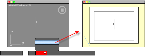

Spazio modello e layout
Sono disponibili due ambienti di lavoro, o spazi, in cui è possibile lavorare: lo spazio modello e i layout dello spazio carta.
Sebbene sia possibile stampare dallo spazio modello, i layout sono più comodi per la messa in scala delle viste, la modifica della posizione delle viste e il controllo dell'area e delle impostazioni utilizzate per la stampa.
Per passare dallo spazio modello ad un layout e viceversa, fare clic sul menu a discesa sul lato sinistro della barra di stato.
