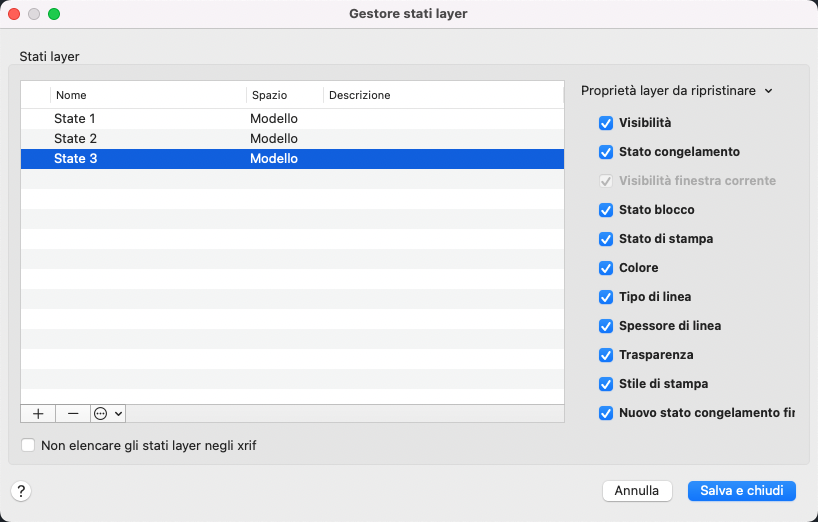

Visualizza un elenco di stati layer salvati nel disegno. È possibile creare, rinominare, modificare ed eliminare gli stati layer.
Elenco di opzioni
Vengono visualizzate le opzioni seguenti.
Stati layer
Elenca gli stati layer che sono stati salvati nel disegno.
Non elencare gli stati layer negli xrif
Controlla se gli stati dei layer vengono visualizzati negli xrif.
Salva e chiudi
Salva le impostazioni e chiude Gestore stati layer.
Altre opzioni
Proprietà layer da ripristinare
Applica solo le impostazioni relative alle proprietà dei layer specificate quando viene ripristinato lo stato layer specificato. Fare clic sul menu a discesa Proprietà layer da ripristinare per visualizzare le opzioni Seleziona tutto e Deseleziona tutto.
Seleziona tutto
Seleziona tutte le impostazioni relative alle proprietà dei layer.
Deseleziona tutto
Deseleziona tutte le impostazioni relative alle proprietà dei layer.
