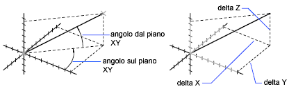

Misura la distanza e l'angolo tra due punti.
Voce di comando: 'dist per un uso trasparenteIl comando DIST generalmente restituisce distanze 3D nello spazio modello e distanze 2D in un layout nello spazio carta.
Nello spazio modello, le modifiche alle distanze e agli angoli dei componenti X, Y e Z sono misurate in 3D rispetto all'UCS corrente.
Nello spazio carta, le distanze vengono in genere espresse nelle unità dello spazio carta 2D. Se si utilizza il comando DIST con snap ad oggetto sugli oggetti dello spazio modello visualizzati all'interno di una singola finestra, le distanze vengono tuttavia espresse nelle unità dello spazio modello 2D.
