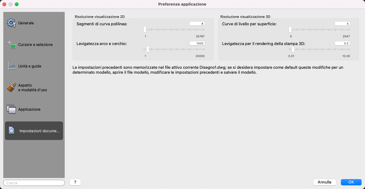

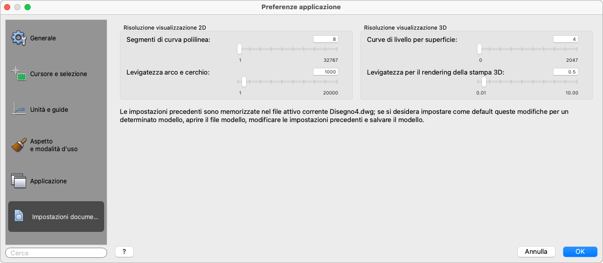

Scheda Impostazioni documento (finestra di dialogo Preferenze applicazione)
Controlla le impostazioni di visualizzazione di un disegno.
OPZIONI (comando)
Menu: AutoCAD 2024 > Preferenze
Elenco di opzioni
Vengono visualizzate le opzioni seguenti:
Risoluzione visualizzazione 2D
Controlla la visualizzazione degli oggetti 2D.
Segmenti in una curva di polilinea
Imposta il numero di segmenti di linea per ogni polilinea di adattamento spline generata dall'opzione Spline del comando EDITPL. (Variabile di sistema SPLINESEGS)
Levigatezza arco e cerchio
Imposta la risoluzione degli oggetti nella finestra corrente. (Comando VISTARIS)
Risoluzione visualizzazione 3D
Controlla la visualizzazione degli oggetti 3D.
Curve di livello per superficie
Specifica il numero di curve di livello per superficie sugli oggetti. (Variabile di sistema ISOLINES)
Levigatezza per il rendering della stampa 3D
Regola la levigatezza degli oggetti ombreggiati e sottoposti a rendering e degli oggetti dai quali sono state rimosse le linee nascoste. (Variabile di sistema FACETRES)
