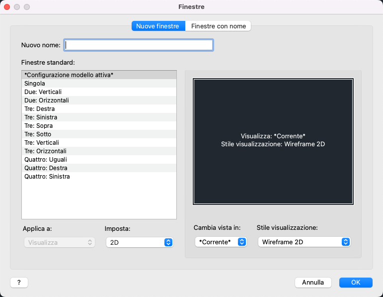

Scheda Nuove finestre - Spazio modello (finestra di dialogo Finestre)
Nuovo nome
Indica il nome della nuova configurazione della finestra dello spazio modello. Se non si digita un nome, la configurazione della finestra viene creata ma non salvata. Se una configurazione della finestra non viene salvata, non può essere utilizzata in un layout.
Finestre standard
Elenca e imposta le configurazioni di finestre standard, compresa la configurazione CORRENTE.
Anteprima
Visualizza l'anteprima della configurazione di finestra selezionata e le viste di default assegnate ad ogni finestra nella configurazione.
Applica a
Applica la configurazione di finestre dello spazio modello all'intera area di visualizzazione o alla finestra corrente.
  • Visualizzazione: applica la configurazione della finestra all'intera area di visualizzazione della scheda Modello.
  • Finestra corrente: applica la configurazione della finestra solo alla finestra corrente.
Imposta
Definisce un'impostazione 2D o 3D. Se si seleziona 2D, la nuova configurazione di finestra viene creata inizialmente con la vista corrente in tutte le finestre. Se si seleziona 3D, un gruppo di viste 3D standard ortogonali viene applicato alle finestre nella configurazione.
Cambia vista in
Sostituisce la vista della finestra selezionata con la vista selezionata dall'elenco. È possibile scegliere una vista con nome oppure, se è stata selezionata un'impostazione 3D, selezionarla dall'elenco delle viste standard. Per visualizzare le scelte effettuate, utilizzare l'area di anteprima.
Stile visualizzazione
Applica uno stile di visualizzazione alla finestra. Vengono visualizzati tutti gli stili di visualizzazione disponibili.

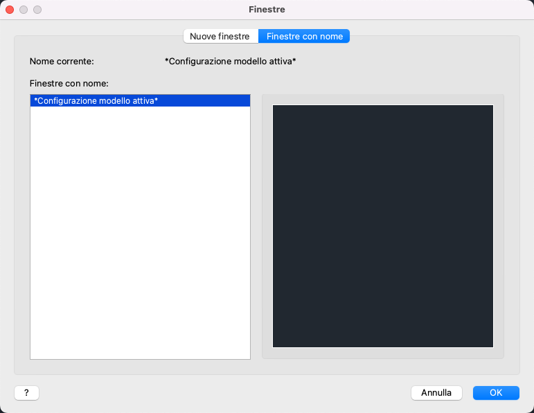

Scheda Finestre con nome - Spazio modello (finestra di dialogo Finestre)
Elenca tutte le configurazioni della finestra modello salvate nel disegno.
Nome corrente
Indica il nome della configurazione di finestra corrente.
