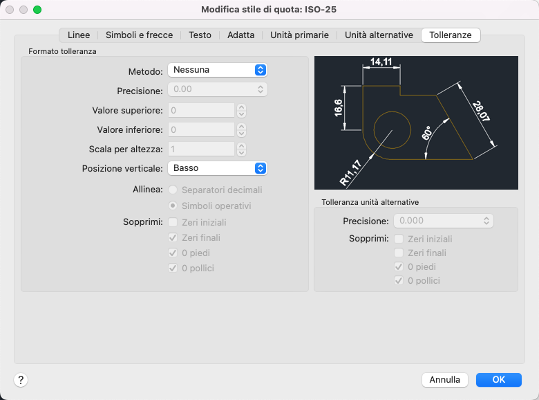

Tolleranze (scheda della finestra di dialogo Gestione stili di quota)
Specifica la visualizzazione e il formato delle tolleranze del testo di quota.

Formato tolleranza
Controlla il formato delle tolleranze.
Metodo
Imposta il metodo per il calcolo della tolleranza. (Variabile di sistema DIMTOL)
  • Nessuna: non aggiunge alcuna tolleranza. La variabile di sistema DIMTOL è impostata su 0.
  • Simmetrica: aggiunge un'espressione più/meno di tolleranza in cui un singolo valore di variazione viene applicato alla misura della quota. Dopo la quota viene visualizzato il segno più o meno. Digitare il valore della tolleranza nella casella Valore superiore. La variabile di sistema DIMTOL è impostata su 1. La variabile di sistema DIMLIM è impostata su 0.
  • Deviazione: aggiunge un'espressione più/meno di tolleranza. Valori diversi più e meno di variazione vengono applicati alla misura della quota. Un segno più (+) precede il valore di tolleranza digitato in Valore superiore e un segno meno (-) precede il valore di tolleranza digitato in Valore inferiore. La variabile di sistema DIMTOL è impostata su 1. La variabile di sistema DIMLIM è impostata su 0.
  • Limiti: crea una quota limite. Vengono visualizzati un valore massimo e un minimo, uno sull'altro. Il valore massimo è uguale al valore della quota più il valore digitato nella casella Valore superiore, il valore minimo è uguale al valore della quota meno il valore digitato nella casella Valore inferiore. Il valore massimo è uguale al valore della quota più il valore digitato nella casella Valore superiore, il valore minimo è uguale al valore della quota meno il valore digitato nella casella Valore inferiore. La variabile di sistema DIMTOL è impostata su 0. La variabile di sistema DIMLIM è impostata su 1.
  • Base: crea una quota base, che visualizza una casella intorno alle estensioni complete della quota. La distanza tra il testo e il riquadro è memorizzata come valore negativo nella variabile di sistema DIMGAP.
Precisione
Imposta il numero di posizioni decimali. (Variabile di sistema DIMTDEC)
Valore superiore
Imposta il valore di tolleranza massimo o superiore. Quando si seleziona Simmetrico in Metodo, tale valore viene utilizzato per la tolleranza. (Variabile di sistema DIMTP)
Valore inferiore
Imposta il valore di tolleranza minimo o inferiore. (Variabile di sistema DIMTM)
Scala per altezza
Imposta l'altezza corrente per il testo di tolleranza. Il rapporto tra l'altezza del testo di tolleranza e l'altezza del testo di quota principale viene calcolato e quindi memorizzato nella variabile di sistema DIMTFAC.
Verticale
Controlla la giustificazione del testo per le tolleranze simmetriche e di deviazione.
  • Superiore: allinea il testo di tolleranza alla parte superiore del testo di quota principale. Quando si seleziona questa opzione, la variabile di sistema DIMTOLJ è impostata su 2.
  • Mezzo: allinea il testo di tolleranza alla parte intermedia del testo di quota principale. Quando si seleziona questa opzione, la variabile di sistema DIMTOLJ è impostata su 1.
  • Inferiore: allinea il testo di tolleranza alla parte inferiore del testo di quota principale. Quando si seleziona questa opzione, la variabile di sistema DIMTOLJ è impostata su 0.
Allinea
Controlla l'allineamento dei valori di tolleranza superiore e inferiore quando sono impilati.
Separatori decimali
I valori vengono impilati utilizzando i relativi separatori decimali.
Simboli operativi
I valori vengono impilati utilizzando i relativi simboli operativi.
Sopprimi
