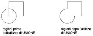

È possibile unire due o più solidi e superfici 3D o regioni 2D in singoli solidi, superfici o regioni 3D composti, a condizione di selezionare lo stesso tipo di oggetti.

Il gruppo di selezione può contenere oggetti che si trovano su un numero illimitato di piani arbitrari. Per tipi di oggetti misti, i gruppi di selezione sono suddivisi in sottogruppi che vengono uniti indipendentemente. I solidi vengono raggruppati nel primo sottogruppo. La prima regione selezionata e tutte le regioni complanari successive vengono raggruppate nel secondo sottogruppo e così via.
Il solido composto risultante comprende il volume racchiuso da tutti i solidi selezionati. Ciascuna regione composta risultante racchiude l'area di tutte le regioni incluse in un sottogruppo.
