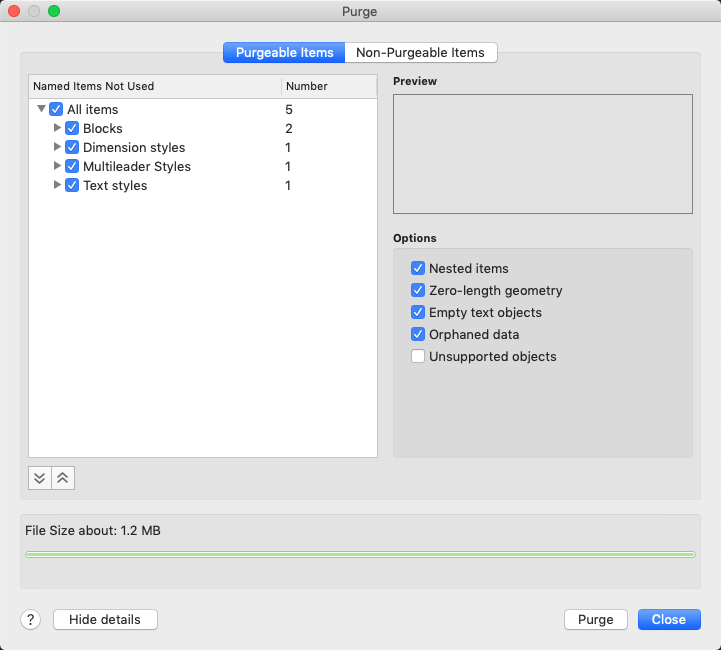

Per default, tutti gli elementi con nome vengono selezionati per l'eliminazione. Fare clic su Mostra dettagli per selezionare le categorie o i singoli elementi da eliminare.
Viste della finestra di dialogo Elimina
Nella finestra di dialogo Elimina sono disponibili due viste:
Elementi eliminabili
Elenca gli elementi del disegno corrente che è possibile eliminare nel riquadro della vista struttura sul lato sinistro. Possono essere rimossi dal disegno elementi aggiuntivi nel riquadro Elimina oggetti senza nome sul lato destro della finestra di dialogo.
Elementi con nome non utilizzati
Elenca gli oggetti con nome non utilizzati nel disegno corrente e che quindi è possibile eliminare. Selezionare una categoria per eliminare tutti gli elementi all'interno di tale categoria. Fare clic sulla freccia per visualizzare un elenco dei singoli elementi della categoria. Dopo aver espanso una categoria, selezionare o deselezionare i singoli elementi.

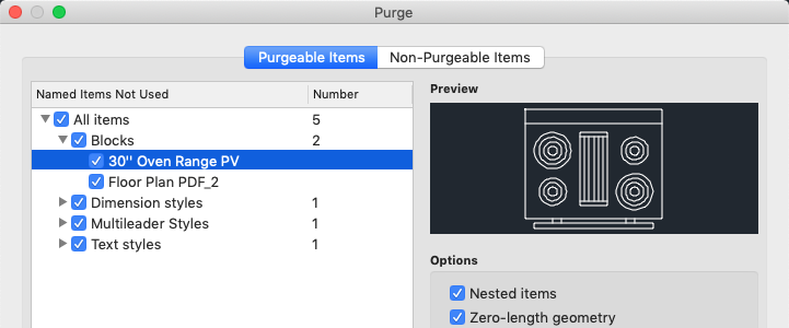

Anteprima
Evidenziare un singolo elemento in Elementi con nome non utilizzati per visualizzare un'anteprima.
Nota: Non tutti gli elementi possono essere visualizzati in anteprima.
Opzioni
Elementi nidificati
Rimuove tutti gli oggetti con nome non utilizzati dal disegno contenuti in o a cui fanno riferimento altri oggetti con nome non utilizzati.

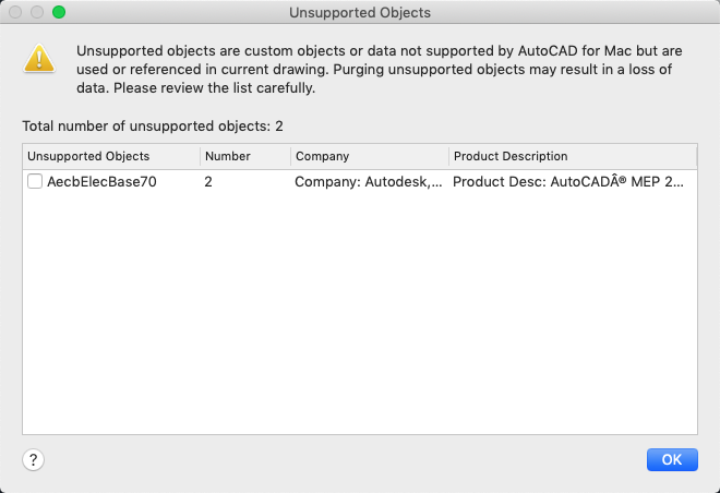

Oggetti non supportati
Elimina gli oggetti personalizzati o i dati non supportati da AutoCAD for Mac, ma utilizzati o con riferimenti nel disegno corrente. Dopo aver selezionato Elimina, viene visualizzata una finestra di dialogo in cui sono elencati gli oggetti non supportati a cui viene fatto riferimento nel disegno corrente.
Nota: L'eliminazione di oggetti non supportati può comportare una perdita di dati. Esaminare attentamente l'elenco degli oggetti non supportati.

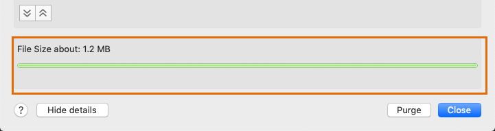

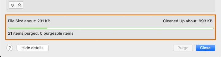

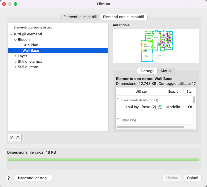

Dimensione file circa
Inizialmente viene indicato di quanto è possibile ridurre al massimo le dimensioni del disegno.
Dopo aver selezionato gli elementi per l'eliminazione e aver fatto clic su Elimina, vengono mostrate la quantità di riduzione delle dimensioni del file di disegno e la quantità che può ancora essere eliminata.
Elementi non eliminabili
Visualizza un'anteprima degli oggetti che non è possibile eliminare e individua tali oggetti nel disegno.
Elementi con nome in uso
Elenca gli oggetti con nome non utilizzati nel disegno corrente e che non è possibile eliminare.
Nella maggior parte dei casi si tratta di oggetti attualmente utilizzati nel disegno oppure di elementi di default che non è possibile rimuovere. Quando si selezionano singoli oggetti con nome, vengono visualizzate le informazioni relative ai motivi per cui non è possibile eliminare l'elemento.
Anteprima
Visualizza un'anteprima dell'elemento selezionato nella vista struttura facendo clic sul relativo nome.
Dettagli
Visualizza informazioni sulla dimensione e sulla posizione dell'oggetto e sul numero totale di tali oggetti nel disegno.
Seleziona oggetti
Chiude la finestra di dialogo Elimina, seleziona gli oggetti non eliminabili e ne esegue lo zoom avanti.
Motivi
Visualizza informazioni che chiariscono il motivo per cui non è possibile eliminare l'elemento selezionato.

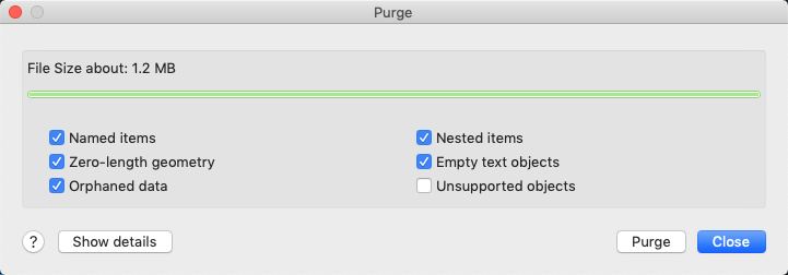

Mostra\Nascondi dettagli
Consente di passare dalla visualizzazione della versione dettagliata della finestra di dialogo contenente l'elenco degli elementi che è possibile eliminare e l'anteprima, alla versione con una casella di controllo per eliminare tutti gli elementi con nome. Lo stato della finestra di dialogo viene mantenuto nelle sessioni successive di AutoCAD.
