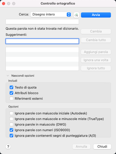

Finestra di dialogo Impostazioni del controllo ortografico
Include le opzioni per modificare il funzionamento di default del correttore ortografico nell'editor di modifica diretta del testo.
ORTOGRAF (comando)
Insiemi di strumenti: scheda Disegno > gruppo Testo > Ortogr.
Riepilogo
Specifica le opzioni di testo da sottoporre a controllo nel disegno.
Elenco di opzioni
Vengono visualizzate le opzioni seguenti.
Includi
Testo di quota
Esegue la ricerca del testo di quota.
Attributi blocco
Esegue la ricerca del testo relativo agli attributi di blocco per verificare l'eventuale presenza di errori ortografici.
Riferimenti esterni
Specifica la ricerca dei riferimenti esterni per verificare l'eventuale presenza di errori ortografici.
Opzioni
Ignora parole con maiuscola iniziale
Specifica di ignorare le parole in maiuscolo.
Ignora parole con maiuscole e minuscole miste
Specifica di ignorare le parole contenenti lettere in maiuscolo e minuscolo.
Ignora parole in maiuscolo
Specifica di ignorare le parole con tutte le lettere in maiuscolo.
Ignora parole con numeri
Specifica di ignorare le parole che includono numeri.
Ignora parole contenenti segni di punteggiatura
Specifica di ignorare le parole che contengono segni di punteggiatura.
