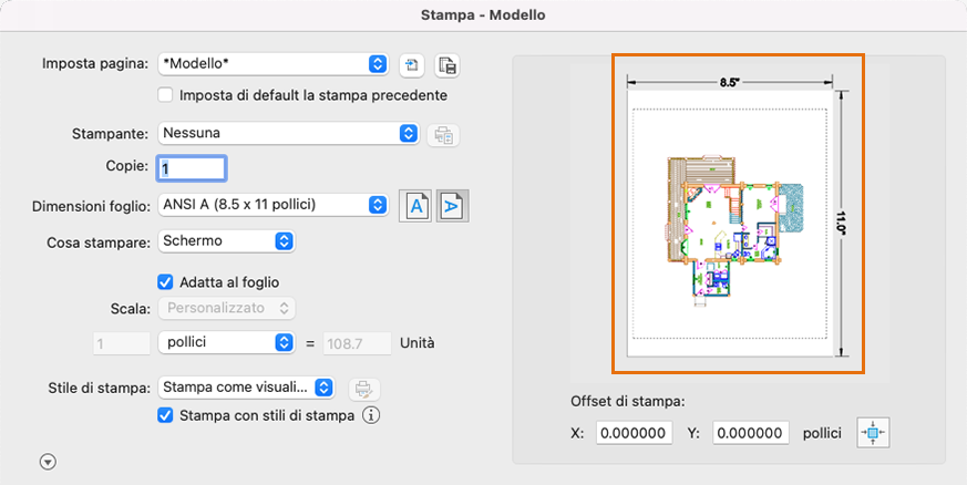

Specifica le impostazioni per il dispositivo e i supporti e stampa il disegno.
STAMPA (comando)

Imposta pagina
Visualizza l'elenco dei nomi di tutte le impostazioni di pagina salvate nel disegno.
. Importa un'impostazione di pagina da un altro disegno.
. Crea una nuova impostazione di pagina con nome in base alle impostazioni correnti nella finestra di dialogo Stampa.
- Imposta di default la stampa precedente. Se selezionata, questa opzione aggiorna le impostazioni correnti in modo che corrispondano a quelle utilizzate nella stampa precedente. Ogni volta che si stampa, le impostazioni iniziali corrispondono a quelle utilizzate nella stampa precedente.
Stampante
Specifica un dispositivo di stampa configurato da utilizzare durante la stampa di layout. Elenca le stampanti di sistema o i file PC3 disponibili dai quali è possibile selezionare il layout corrente da stampare.
Se il plotter selezionato non supporta la dimensione del foglio selezionata per il layout, viene visualizzato un messaggio di avvertimento ed è possibile selezionare la dimensione del foglio di default del plotter o una dimensione personalizzata.
- Opzioni PDF o Configurazione stampante
- Se l'opzione Output PDF è selezionata, visualizza la finestra di dialogo Opzioni PDF, che consente di ottimizzare un file PDF per lo scopo specifico per cui lo si sta creando.
- Se è selezionata una stampante, visualizza la finestra di dialogo Stampa in cui è possibile scegliere le impostazioni della stampante. Le impostazioni della stampante vengono salvate in un file .pc3 che può essere selezionato alla stampa successiva.
Copie
Specifica il numero di copie da stampare.
Dimensione foglio
Visualizza le dimensioni standard del foglio disponibili per il dispositivo di stampa selezionato. Se non è stato selezionato alcun plotter, vengono elencate tutte le dimensioni standard che è possibile selezionare.
Se la stampante selezionata non supporta la dimensione del foglio selezionata per il layout, viene visualizzato un messaggio di avvertimento ed è possibile selezionare la dimensione del foglio di default della stampante o una dimensione personalizzata.
Le dimensioni di default vengono impostate per il dispositivo di stampa quando viene creato un file PC3 utilizzando l'autocomposizione Aggiungi plotter. Le dimensioni del foglio selezionate dall'utente nella finestra di dialogo Imposta pagina vengono salvate con il layout e sostituiscono le impostazioni del file PC3.

Elementi da stampare
Specifica la parte del disegno da stampare.
Layout/Limiti. Quando viene stampato un layout, viene stampata tutta la geometria all'interno dell'area stampabile della dimensione del foglio specificata, con l'origine calcolata dal punto 0,0 del layout. Quando la stampa avviene dalla scheda Modello, stampa l'intera area definita dai limiti della griglia. Se nella finestra corrente non è visualizzata una vista piana, questa opzione ha lo stesso effetto dell'opzione Estensioni.
- Schermo Stampa la vista nella finestra corrente della scheda Modello selezionata o la vista dello spazio carta corrente del layout.
- Estensioni. Stampa la parte dello spazio corrente del disegno che contiene oggetti. Viene stampata tutta la geometria dello spazio corrente. Prima di eseguire la stampa, il disegno può essere rigenerato per ricalcolare le estensioni.
- Vista. Stampa una vista precedentemente salvata con il comando VISTA. È possibile selezionare una vista con nome dall'elenco. Se nel disegno non esiste alcuna vista salvata, questa opzione non è disponibile. Quando è selezionata l'opzione Vista, viene visualizzato un elenco contenente le viste con nome salvate nel disegno corrente. È possibile selezionare da questo elenco una vista da stampare.
- Finestra. Stampa la parte del disegno specificata. Quando si seleziona Finestra, utilizzare il dispositivo di puntamento per specificare i due angoli dell'area da stampare o immettere i valori delle coordinate.
Adatta al foglio
Adatta la stampa alle dimensioni selezionate per il foglio e visualizza il fattore scala personalizzato nelle caselle Scala, Pollici = e Unità.
Scala
Definisce la scala esatta per la stampa. Personalizzata definisce una scala definita dall'utente. È possibile creare una scala personalizzata immettendo il numero di pollici (o millimetri) corrispondente al numero di unità di disegno. Durante la stampa dei layout, l'impostazione di default per la scala è 1:1. Durante la stampa della scheda Modello, l'impostazione di default è Adatta al foglio.

Stile di stampa
Visualizza la tabella degli stili di stampa assegnata alla scheda Modello o alla scheda di layout corrente ed elenca le tabelle degli stili di stampa attualmente disponibili.
Se si seleziona Nuovo, viene visualizzato l'Editor tabella stili di stampa che consente di creare una nuova tabella di stili di stampa.
Modifica
Visualizza l'Editor tabella stili di stampa, in cui è possibile visualizzare o modificare stili di stampa per la tabella stili di stampa attualmente assegnata.

Anteprima (area)
È disponibile un'area di anteprima che consente di visualizzare facilmente l'aspetto che avrà il disegno una volta stampato.
Offset di stampa
Specifica un offset dell'area di stampa rispetto all'angolo inferiore sinistro dell'area di stampa.
L'area stampabile di un foglio di disegno è definita dal dispositivo di output selezionato ed è rappresentata da una linea tratteggiata in un layout. L'area stampabile potrebbe cambiare alla modifica del dispositivo di output.
È possibile determinare l'offset della geometria sul foglio digitando un valore positivo o negativo nelle caselle Offset X e Offset Y. I valori di unità del plotter sono espressi in pollici o millimetri sul foglio.
- X
Specifica l'origine della stampa nella direzione X relativa all'impostazione dell'opzione di definizione dell'offset di stampa.
- Y
Specifica l'origine della stampa nella direzione Y relativa all'impostazione dell'opzione di definizione dell'offset di stampa.
- Stampa centrata
Calcola automaticamente i valori di offset X e Y necessari per centrare la stampa sul foglio. L'opzione non è disponibile quando Cosa stampare è impostato su Layout.
