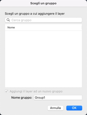

Finestra di dialogo Scegli un gruppo
Aggiunge i riferimenti dei layer selezionati ad un gruppo di layer specificato.
LAYER (comando)
Menu: Formato > Layer: Seleziona layer > Fare clic con il pulsante destro del mouse > Sposta nel gruppo
Elenco di opzioni
Vengono visualizzate le opzioni seguenti.
Scegli un gruppo a cui aggiungere il layer
Elenca i gruppi di layer ai quali è possibile aggiungere i layer selezionati.
Cerca gruppo
Filtra l'elenco Gruppo layer in base al nome contestualmente alla digitazione dei caratteri.
Elenco Gruppo layer
Elenca tutti i gruppi di layer nel disegno corrente o i gruppi di layer che corrispondono ai caratteri immessi nella casella di testo Cerca gruppo.
Aggiungi il layer ad un nuovo gruppo
Aggiunge i layer selezionati nella tavolozza Layer al nuovo gruppo di layer.
Nome gruppo
Specifica il nome del nuovo gruppo di layer.
