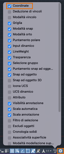

Nota: Se le coordinate non vengono visualizzate sulla barra di stato, selezionare Coordinate dalle impostazioni della barra di stato.
