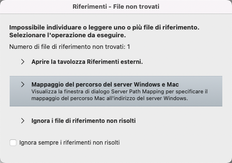

  1. Aprire un disegno principale disponibile in Mac con il relativo xrif salvato in Windows.
  2. Viene visualizzata la finestra di dialogo Riferimenti.
  3. Fare clic sul riquadro Mappaggio percorso server Windows e Mac.

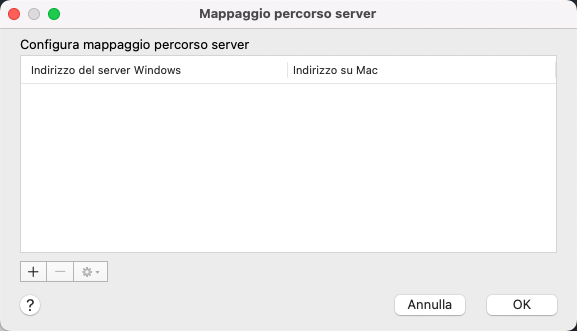

  4. Viene visualizzata la finestra di dialogo Mappaggio percorso server.

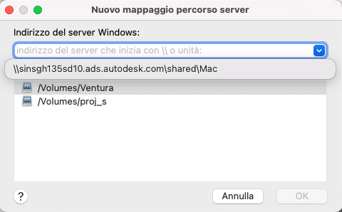

  5. Fare clic sul pulsante + per aprire la finestra di dialogo Nuovo mappaggio percorso server.
  6. Fare clic sul menu a discesa per selezionare l'indirizzo del server Windows dell'xrif mancante e fare clic su OK.
  7. Fare clic su OK nella finestra di dialogo Mappaggio percorso server.
Il riferimento mancante viene ora visualizzato nel disegno e il percorso viene visualizzato nel campo Percorso salvato della finestra di dialogo Gestione riferimenti.
