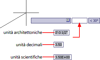

Ad esempio, di seguito sono riportate tre variazioni di input dinamico.
