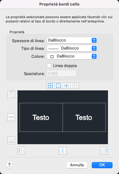

Proprietà bordi celle (finestra di dialogo)
Imposta le proprietà dei bordi delle celle di tabella.

Proprietà
Controlla le proprietà dei bordi delle celle di tabella selezionate.
Spessore di linea
Imposta lo spessore di linea da utilizzare per i bordi visualizzati. Se si utilizza uno spessore di linea doppio, potrebbe essere necessario modificare i margini di cella.
Tipo di linea
Imposta il tipo di linea da utilizzare per i bordi visualizzati.
Colore
Imposta il colore da utilizzare per i bordi visualizzati.
Linea doppia
Se selezionata, alle celle selezionate viene aggiunto un bordo a linea doppia.
Spaziatura
Determina la spaziatura dei bordi a linea doppia. Il valore di default è 0,1800.
Anteprima
Visualizza un'anteprima dell'aspetto dei bordi della tabella selezionata.
Nota: Nell'anteprima non vengono visualizzati i tipi di linea.
Tutti i bordi
Applica le impostazioni delle proprietà dei bordi a tutti i bordi che utilizzano le celle di tabella selezionate.
Bordi esterni
Applica le impostazioni di proprietà bordi ai bordi esterni delle celle di tabella selezionate.
Bordi interni
Applica le impostazioni di proprietà bordi ai bordi interni delle celle di tabella selezionate.
Nessun bordo
Applica le impostazioni di proprietà bordi a nessun bordo delle celle di tabella selezionate.
Bordo superiore
Applica l'impostazione relativa alle proprietà dei bordi ai bordi superiori delle celle della tabella selezionate.
All'interno del bordo orizzontale
Applica l'impostazione relativa alle proprietà dei bordi ai bordi orizzontali interni delle celle della tabella selezionate.
Bordo inferiore
Applica l'impostazione relativa alle proprietà dei bordi ai bordi inferiori delle celle della tabella selezionate.
Bordo sinistro
Applica l'impostazione relativa alle proprietà dei bordi ai bordi sinistri delle celle della tabella selezionate.
All'interno del bordo verticale
Applica l'impostazione relativa alle proprietà dei bordi al bordo verticale interno delle celle della tabella selezionate.
Bordo destro
Applica l'impostazione relativa alle proprietà dei bordi al bordo destro delle celle della tabella selezionate.
