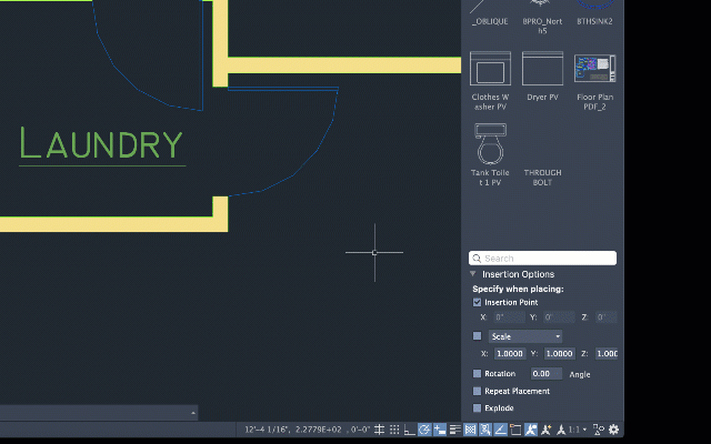

Miglioramenti della tavolozza Blocchi
Il trascinamento di un blocco dalla tavolozza Blocchi ora utilizza i valori per la scala e la rotazione nelle opzioni di inserimento.
Nota: Quando le caselle di controllo Scala o Rotazione sono selezionate, vengono utilizzati gli ultimi valori immessi durante il trascinamento per inserire un blocco. Non viene richiesto di specificare la scala o la rotazione.
