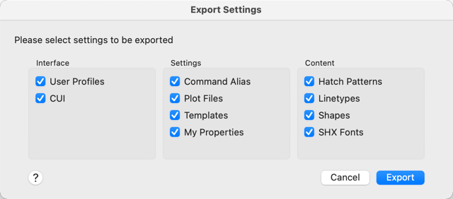

    Viene visualizzata la finestra di dialogo Esporta impostazioni.
  3. Selezionare o deselezionare le impostazioni in base alle esigenze e fare clic su Esporta.
  4. Immettere un nome file e una posizione per il file di esportazione.
  5. Fare clic su Salva.

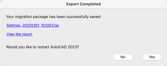

    Viene visualizzata la finestra di dialogo.
  6. Fare clic su Visualizza rapporto per visualizzare i dettagli sui file esportati.
  7. Fare clic su Sì per riavviare AutoCAD.

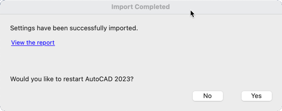

  5. Fare clic su Visualizza rapporto per visualizzare i dettagli sui file importati.
  6. Fare clic su Sì per riavviare AutoCAD.
