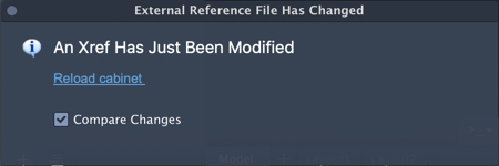

Se un file di riferimento è stato modificato, viene visualizzato un messaggio di notifica bolla nell'angolo inferiore sinistro della finestra dell'applicazione.

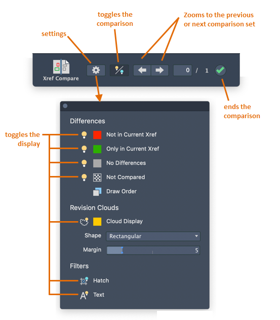

Selezionare Confronta modifiche per visualizzare le differenze evidenziate nel disegno corrente. Quindi, fare clic sul collegamento nel messaggio di notifica bolla per ricaricare l'xrif modificato. Viene visualizzato automaticamente il Visor Confronto Xrif. Eventuali modifiche apportate al disegno di riferimento o ad un disegno confrontato vengono evidenziate utilizzando i fumetti di revisione. Quando si chiude il confronto, l’xrif viene ricaricato.

Nuovi comandi
CONFRONTOX: confronta un xrif allegato con l'ultimo stato del file di disegno di riferimento.
CHIUSURACONFRONTOX: chiude la barra degli strumenti Confronto Xrif e termina il confronto.
RCSUCCCONFRONTOX: esegue lo zoom del gruppo di modifiche successivo del risultato del confronto di xrif.
RCPRECCONFRONTOX: esegue lo zoom del gruppo di modifiche precedente del risultato del confronto di xrif.
