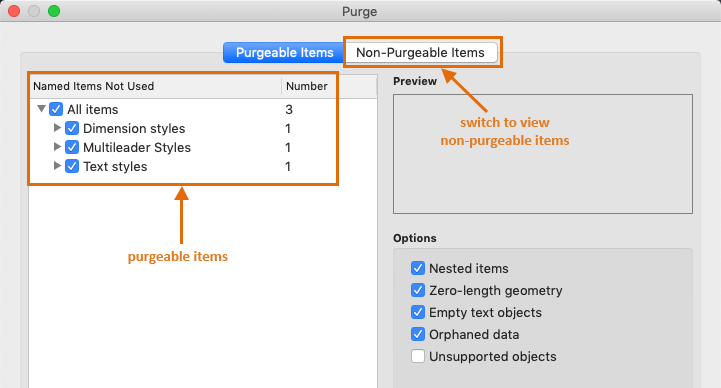

Elementi non eliminabili
Nella finestra di dialogo ELIMINA è possibile visualizzare oggetti che non possono essere eliminati. Si può passare dalla visualizzazione dell'elenco degli elementi eliminabili a quella degli elementi non eliminabili.

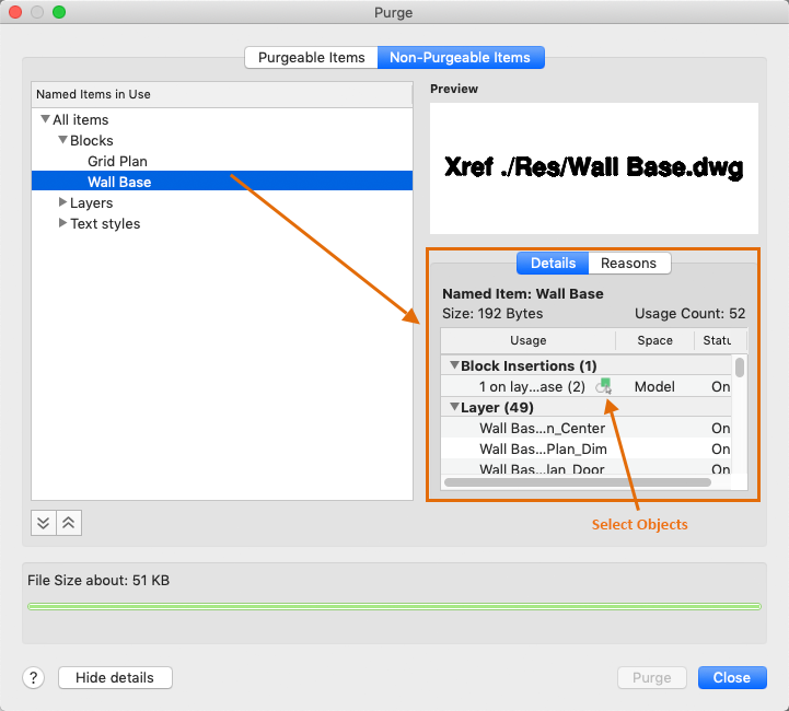

Per gli oggetti che non possono essere eliminati, la finestra di dialogo offre informazioni come mostrato di seguito, tra cui il numero di oggetti su ciascun layer e il relativo impatto sulla dimensione del file. Il pulsante Seleziona oggetti mostrato nella figura riportata di seguito consente di chiudere la finestra di dialogo, selezionare gli oggetti ed eseguire lo zoom avanti degli oggetti specificati che non possono essere eliminati.
