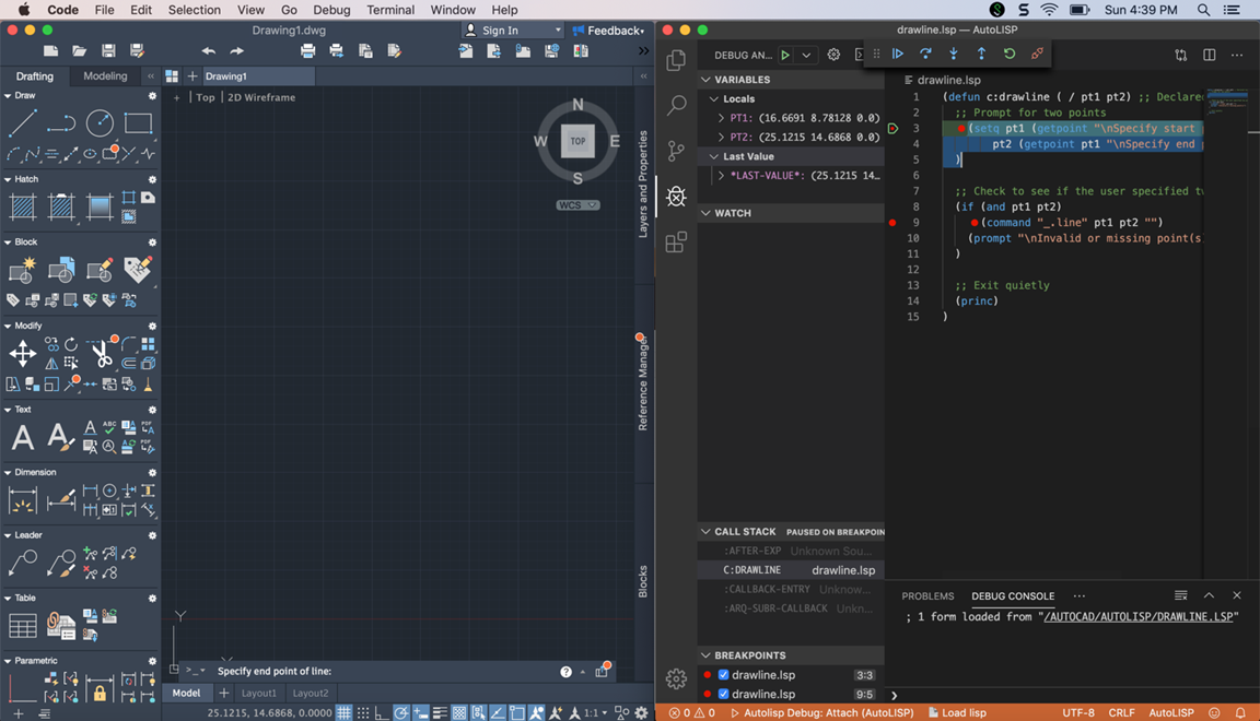

È stata rilasciata una nuova estensione AutoLISP per l'utilizzo con VS Code che consente di modificare e sottoporre a debug i file AutoLISP (LSP) con AutoCAD.
Utilizzando l'estensione AutoLISP, è possibile:
- Creare e modificare i file LSP mediante funzionalità quali il completamento automatico e i frammenti di codice
- Formattare tutte le istruzioni di codice o solo quelle selezionate in un file LSP
- Aggiungere controlli e punti di interruzione durante il debug di un file LSP
- Eseguire le istruzioni di codice AutoLISP e i comandi di AutoCAD nella console di debug
