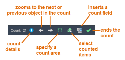

In un conteggio attivo, il visor Conteggio viene visualizzato nella parte superiore dell'area di disegno. Il visor Conteggio include il numero di oggetti e problemi, insieme ad altri controlli per gestire gli oggetti conteggiati.
L'icona dei dettagli sul conteggio cambia a seconda che il conteggio corrente contenga o meno errori. Fare clic su o per aprire la tavolozza Conteggio e visualizzare ulteriori dettagli.

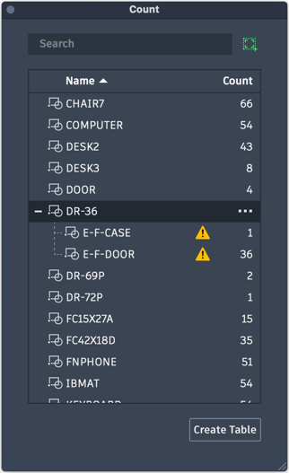

Visualizza i criteri di conteggio, inclusi le proprietà generali degli oggetti conteggiati ed eventuali attributi e parametri di blocco definiti dall'utente.
Visualizza i criteri di conteggio, inclusi le proprietà generali, gli attributi e i parametri di blocco definiti dall'utente, nonché il rapporto sui problemi degli oggetti conteggiati. I problemi possono includere oggetti sovrapposti, esplosi o rinominati.
Nota: L'elenco del conteggio include anche i blocchi nidificati all'interno di altri blocchi.
Conteggio di tutti i blocchi
  1. Selezionare Conteggio dalla barra degli strumenti.
  2. Immettere E per l'intero spazio modello, quindi premere INVIO per elencare tutti i blocchi.
    La tavolozza Conteggio visualizza il numero di istanze di ogni blocco nel disegno.
  3. Fare clic sul nome di un blocco nella tavolozza per evidenziare tutte le istanze del blocco nel disegno.
  4. Fare clic con il pulsante destro del mouse sul nome di un blocco per applicare un filtro in base a determinate proprietà.
