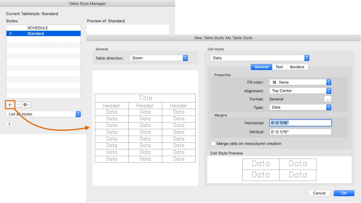

È possibile creare e modificare gli stili di tabella utilizzando la nuova opzione Gestione stili tabella. Gli stili di tabella controllano l'aspetto di una tabella e le celle della tabella.
- Fare clic su
oppure immettere STILETABELLA alla riga di comando.
Gli stili di tabella esistenti per il disegno corrente vengono elencati nella finestra di dialogo Gestione stili tabella.
- Effettuare una delle seguenti operazioni:

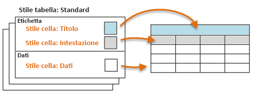

- Selezionare lo stile di cella dall'elenco a discesa.
Sono disponibili 3 stili di cella di default: Titolo, Intestazione e Dati.
- Aggiornare le proprietà per tale stile di cella. Fare clic sulle schede Generale, Testo e Bordi per visualizzare tutte le proprietà disponibili per lo stile di cella selezionato.
- Fare clic su OK per salvare tutte le modifiche apportate allo stile di tabella.
Sono inoltre supportate le seguenti azioni:
- Ridenominazione: selezionare lo stile, fare clic con il pulsante destro del mouse e scegliere Rinomina.
- Eliminazione: selezionare una tabella, fare clic con il pulsante destro del mouse e scegliere Elimina.
- Impostazione come corrente: selezionare uno stile di tabella, fare clic con il pulsante destro del mouse e scegliere Imposta corrente.
Nota: Non è possibile rinominare o eliminare lo stile di tabella Standard.
