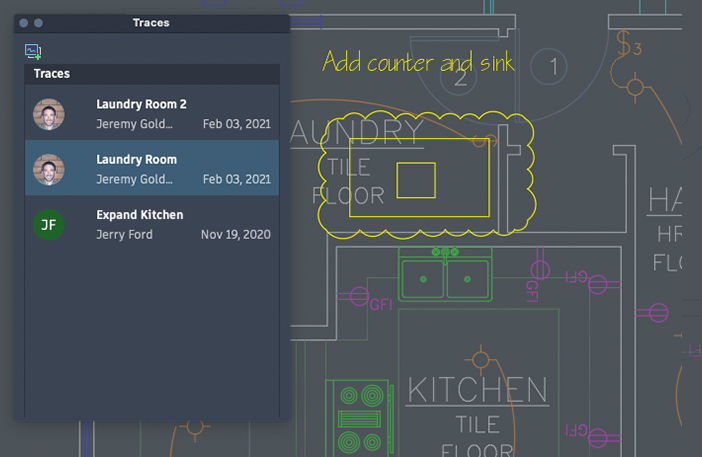

Traccia fornisce uno spazio sicuro per collaborare alle modifiche del disegno senza temere di modificare il disegno esistente. L'analogia della traccia è una carta da lucidi virtuale e collaborativa che viene posizionata sul disegno, consentendo ai collaboratori di aggiungere commenti direttamente nel disegno.
Creare una traccia, quindi inviare il disegno ai collaboratori in modo che possano visualizzare la traccia e aggiungervi contributi. È possibile contribuire ad una traccia creata da chiunque, ma è possibile solo rimuovere i contributi aggiunti dalla traccia di un collaboratore. È possibile utilizzare le tracce nella versione desktop di AutoCAD (Windows e Mac) o nelle app per il Web e per i dispositivi mobili.

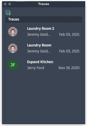

    • Fare clic su menu Finestra > Tracce. Fare clic su Crea traccia nella tavolozza.
    La traccia viene creata e si è ora in modalità di traccia.

Visualizzazione di una traccia esistente e contributo ad essa

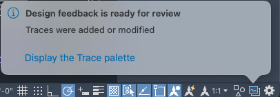

Quando si apre un disegno contenente una traccia, viene visualizzato un avviso.
  1. Fare clic su Visualizza la tavolozza Traccia nell'avviso o selezionare menu Finestra > Tracce.
  2. Per visualizzare una traccia esistente o contribuire ad essa, selezionare una delle tracce nella tavolozza.

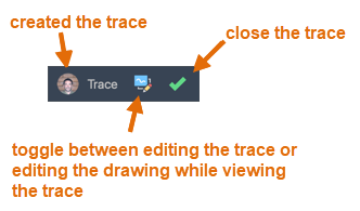

  3. Quando è attiva una traccia, è disponibile il visor Traccia.
  4. Per contribuire alla traccia attiva:
    1. Se necessario, passare alla modalità di modifica per modificare la traccia.
      - la modalità di modifica è attiva, fare clic per passare alla modalità di visualizzazione
      - la modalità di visualizzazione è attiva, fare clic per passare alla modalità di modifica

  5. Per rinominare una traccia, selezionarla nella tavolozza, fare clic con il pulsante destro del mouse e scegliere Rinomina.
  6. Per eliminare una traccia, selezionare la traccia nella tavolozza, fare clic con il pulsante destro del mouse e scegliere Elimina.
  7. Per rimuovere i contributi, selezionare la traccia nella tavolozza, fare clic con il pulsante destro del mouse e scegliere Rimuovi contributo personale.

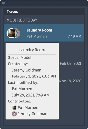

  8. Posizionare il cursore sulla traccia nella tavolozza per visualizzare i dettagli, ad esempio i collaboratori.

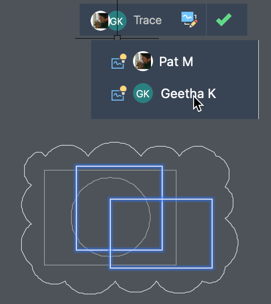

Contributi ad una traccia

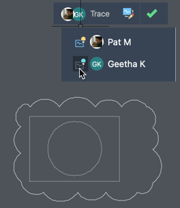

Ora che più persone possono contribuire ad una traccia, fare clic sull'avatar nel visor di traccia per visualizzare l'elenco dei collaboratori per la traccia attiva.
Se sono presenti contributi di altri utenti, è possibile effettuare le seguenti operazioni:
Dettagli dell'oggetto traccia
Posizionare il cursore su un oggetto traccia per vedere chi l'ha aggiunto alla traccia.
