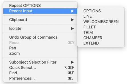

Ripetere i comandi o l'input dei comandi utilizzando Input recente nel menu di scelta rapida. Fare clic con il pulsante destro del mouse per visualizzare un menu di scelta rapida.

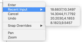

Input recente è ora disponibile nel menu di scelta rapida. Se non è attivo alcun comando, il menu Input recente contiene i comandi recenti. Se è attivo un comando, il menu contiene le coordinate recenti.
