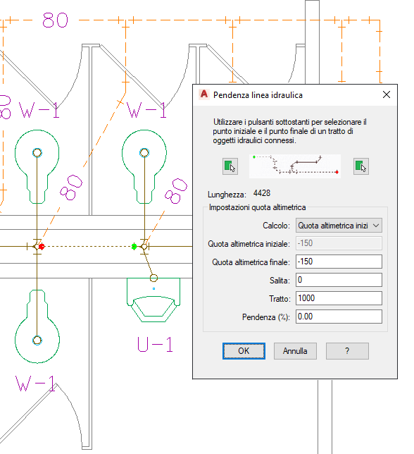

È possibile utilizzare lo strumento Pendenza della linea idraulica per calcolare la quota altimetrica iniziale e finale o la pendenza di una linea idraulica in base ai punti iniziali o finali nel tratto. Il software richiede una delle tre voci: punto iniziale del segmento, punto finale o pendenza. Per ulteriori informazioni, vedere Calcolo della pendenza della linea idraulica.
