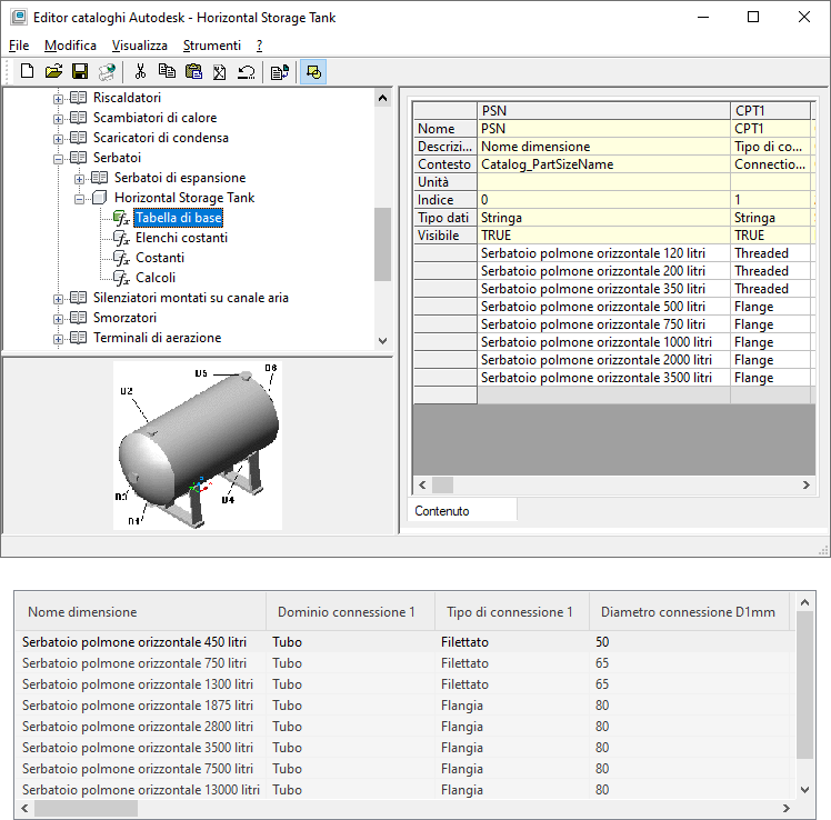

Visualizzazione delle dimensioni parte nell'Editor cataloghi e nella tabella dimensioni parte nella finestra di dialogo di aggiunta
