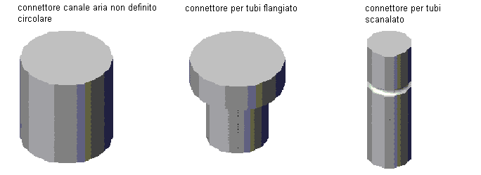

Primitive che rappresentano connessioni parte
Le primitive includono le seguenti caratteristiche di modellazione:
Le primitive che rappresentano connessioni sulle parti includono inoltre connessioni definite.
