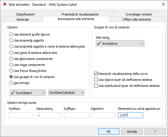

Se lo stile di etichetta utilizza uno stile testo, viene considerato annotativo o meno in base alla configurazione di quest'ultimo.
Esempio di stile di etichetta basato su testo
Nella tabella seguente è indicata la modalità di scalatura delle etichette in base alla configurazione dello stile di testo utilizzato dallo stile di etichetta.
| Se la proprietà Annotativo è... | E il valore di Altezza testo foglio (o Altezza) è... | Le etichette dello stile vengono scalate in base a... |
| Selezionata o deselezionata | Zero | Le dimensioni di stampa delle annotazioni specificate nella finestra di dialogo Imposta disegno moltiplicate per la scala di annotazione corrente. |
| Selezionata | Maggiore di zero | Il valore specificato per Altezza testo foglio moltiplicato per la scala di annotazione corrente. |
| Deselezionata | Maggiore di zero | Il valore specificato per Altezza. Nota: Quando lo stile testo viene configurato in questo modo, lo stile di etichetta non è considerato annotativo.
