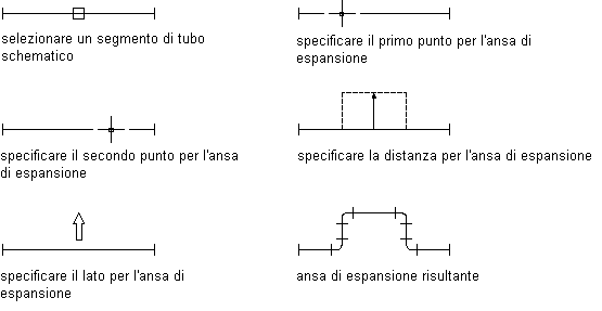

  1. Selezionare un segmento del tratto di linea idraulica, quindi fare clic su scheda Linea idraulica gruppo Modifica Aggiungi ansa di espansione .
    Attenzione: Se si aggiunge un'ansa di espansione dopo l'esecuzione dei calcoli di dimensionamento, sarà necessario ridimensionare il tratto di linea idraulica.
  2. Specificare il punto iniziale dell'ansa di espansione.
  3. Specificare il secondo punto dell'ansa di espansione.
  4. Specificare la distanza rispetto al tratto alla quale posizionare l'ansa di espansione.
  5. Specificare il lato sul quale posizionare l'ansa di espansione.
Aggiunta di un'ansa di espansione
