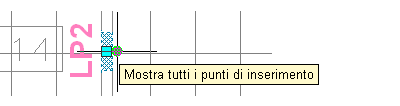

Descrizione comando del grip Mostra tutti i punti di inserimento su un quadro elettrico
